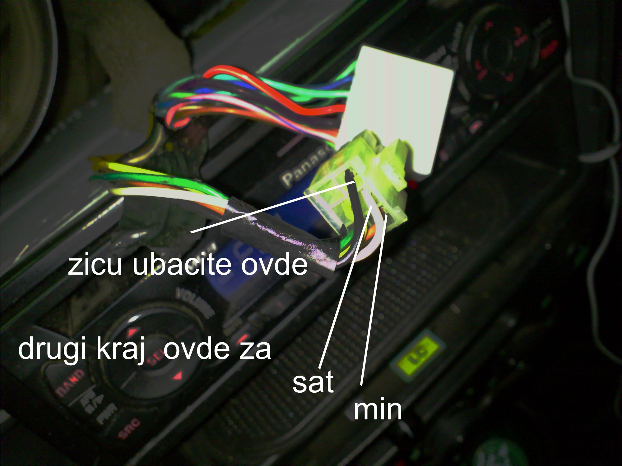

Ostaje pitanje kako podesiti sat...

Pozdrav ,podesavanje sata se vrsi preko konektora koji vec postoji za resetovanje kilometraze ,ubaci se zica ogoljena naravno u otvor konektora 3 black a drugi ogoljen kraj se pipa dvojka za sat i jedan za minute .Kad podesite izvadite zicu i to je to.P
ozdrav
