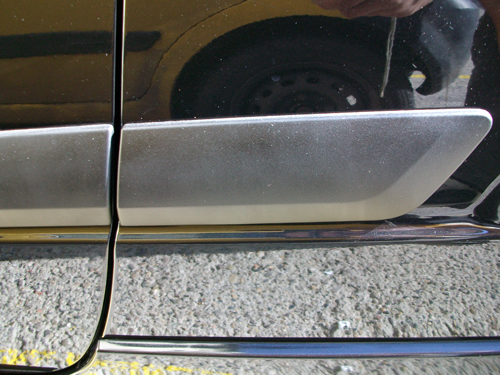

Iako sam do sada bio oduševljen autom, javio mi se mali, ali iritirajući problem. Pre dve nedelje su me golubovi počastili svojim piticama, naravno kao i svi ostali nisam oprao auto. Posle dve nedelje kada sam ga oprao bilo je neprijatno iznenađenje. Izgleda da je ptičiji izmet reagovao sa bočnim plastičnim lajsnama i farba je sa tog mesta otpala. Napominjem da je u pitanju lajsna, a ne auto, ali opet i to je deo auto. Pošto su mi ljubazne komšije već sa druge strane izgulile lajsnu rešio sam da ih ofarbam, ali ću tražiti da mi ih ofarbaju nekom jačom farbom, jer ova očigledno ne može da zaustavi ni jedno golubje sr*nje.

Rešio sam problem usranih lajsni. Skinuo sam lajsne, lepo ih prešo vodobrusnom 1000(vodena šmirgla) i prešao ih bamperom. Sada imaju mnogo lepšu crnu boju, a mislim i da su sada dosta izdržljivije na spoljne uticaje. I naravno sada ih s vremena na vreme osvežim sprejem za plastiku.
