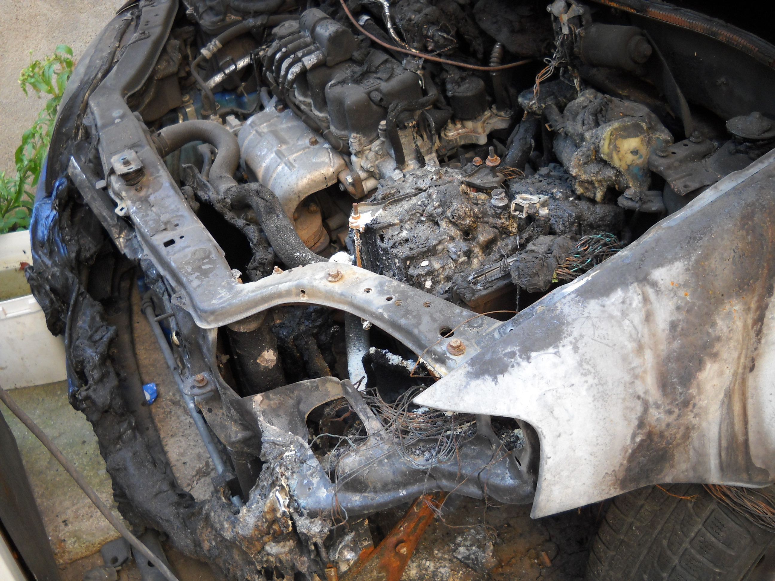

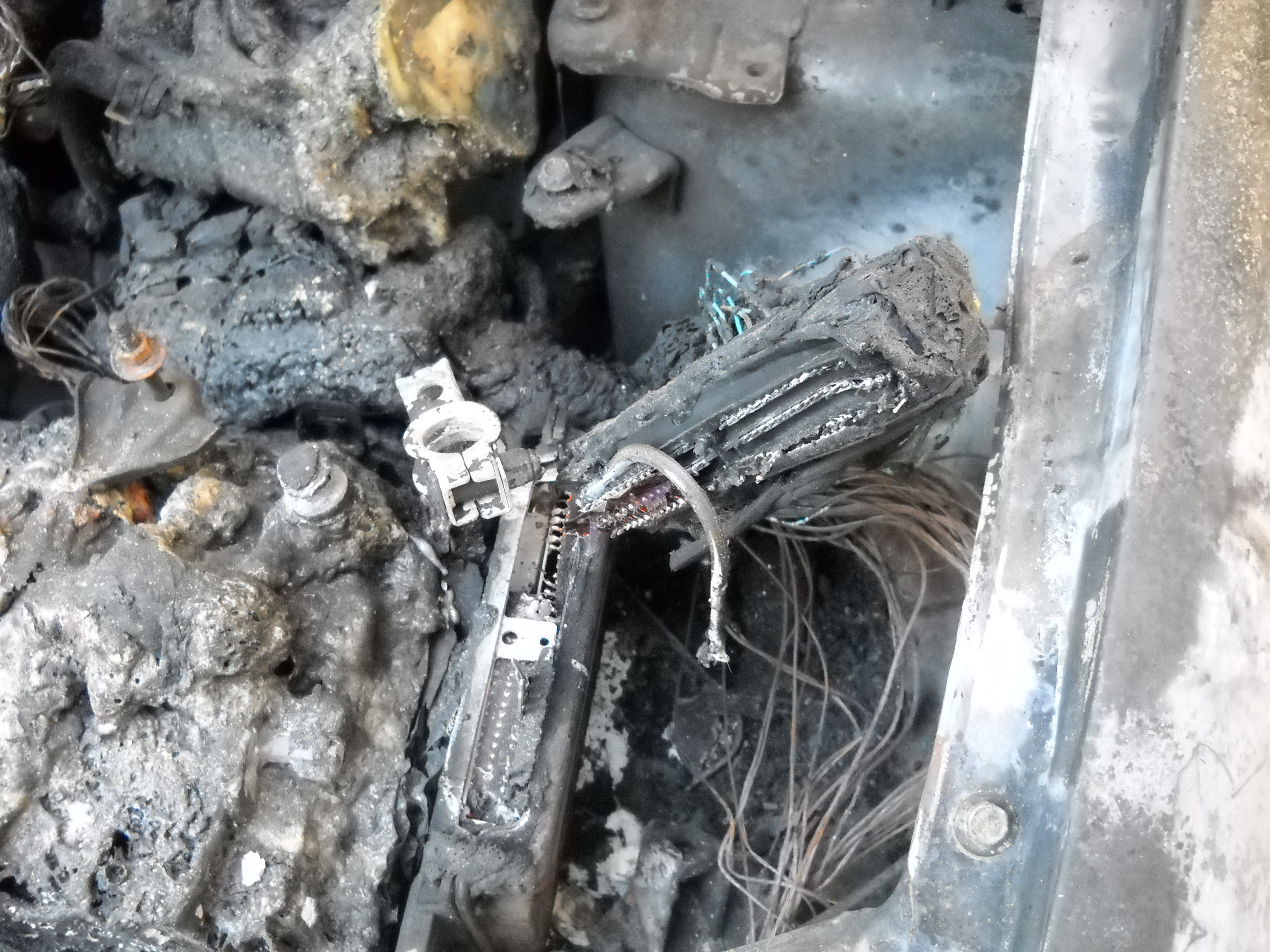

Evo i slika.Reci su suvisne.

Re: Izgoreo mi je auto
Au čoveče al ovo jezivo izgleda. Baš mi je žao...
Hocu da postavim sledece pitanje posto ja neznam sta da radim pa me zanima jos necije misljenje.
Pogledajte slike pa mi kazite vredi li se ovo popravljati ili ne.
Mislim da ti se popravka ne isplati, prednji kraj karoserije je izgoreo (mislim na lim) promenio strukturu i to je za staro gvozdje. Mozda motor i menjac (ali prvo treba skinuti dekli ventila i videti da li ima promena na klackalicama i podizacima), bez agregata da prodas i neizgoreli ostatak karoserije, u delovima... pa da izvuces stetu koliko toliko.
