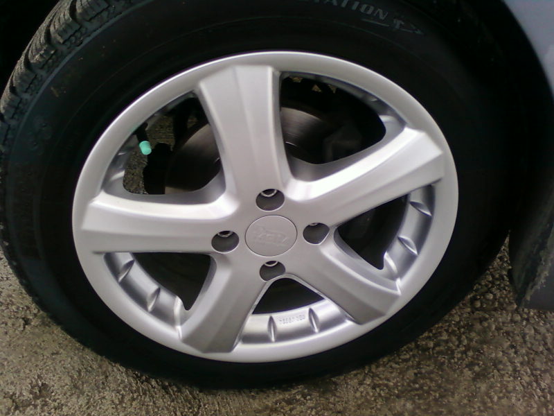

Kod mene je ET 38 a godiste je 2009, mada ne verujem da se ista menjalo... Moj je 1.2 zato i to sve osecam, slab motor za tu tezinu kola...
Sad cu da probam da okacim...
Darkonda
Posts: 33
Joined: 30 Oct 2011 19:30
Re: Alu felne za Avea
Post by Darkonda »
Evo kako izgleda...
A evo i odprilike koliko su izbacenije...

Cao drugari.Vidim da se govori o felnama.Ja sam za svog Avea birao i trazio iste skoro 7 meseci i evo sta sam davne 2009 uzeo u Kemoimpexu:
